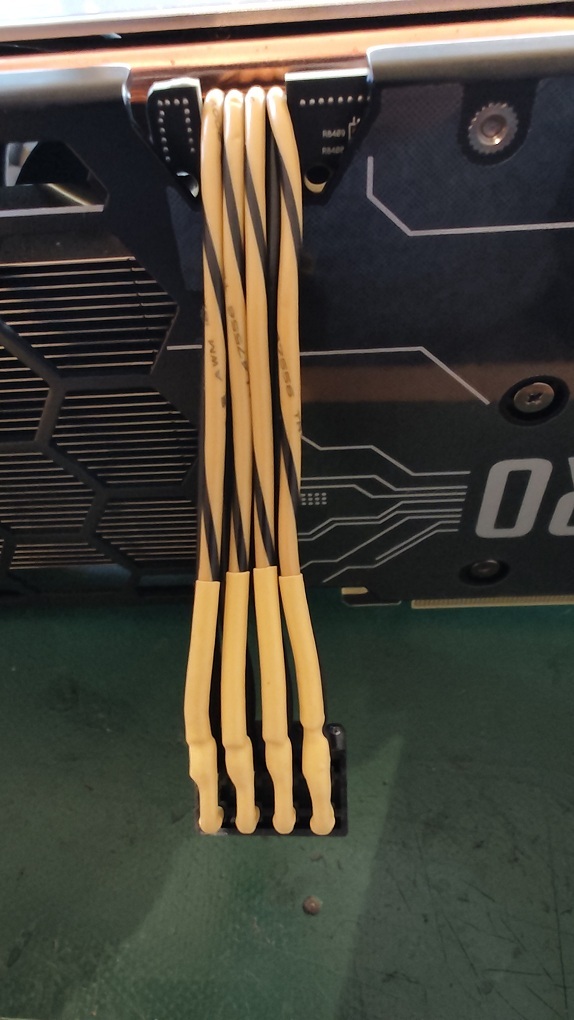

Jetzt musste ich mal meine RX9060XT auseinander nehmen, weil die wegen dem Stromanschluss nicht ins neue Server-Gehäuse passte.
Also musste ich die abändern und dafür natürlich zerlegen.

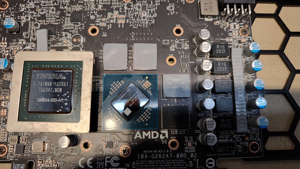

Mich hat dann ein echt "süßer" kleiner GPU-Chip begrüßt, wo ich zum Vergleich mal einen alten GTX970 Chip (der jetzt auch nicht so groß war) daneben gelegt habe:
So einen kleinen GPU-Chip samt Package habe ich die letzten Jahre nicht gesehen.

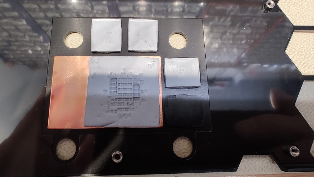

Dann hat mich erstaunt wie gut die Backplate zur Kühlung genutzt wird:
Nicht nur sind da Pads an der Backplate, sondern auf der der Backplate selbst haben die noch einmal eine Kupferplatte aufgebracht, als Heat-Spreader.
Und wir reden hier ja nicht von einer 1000 Euro Karte, sondern schlicht von der billigsten 9060XT mit 16GB die ich kaufen konnte zu dem Zeitpunkt (300 Euro).
Naja, das alles nur um den Stromanschluss zu verlängern, damit der Stecker nicht oben übersteht.
Irgendwie hatte ich dann doch keine 8pin-Microfit-Buchse mehr, dann musste eben die ausgelötete Buchse herhalten...

Das mit der chipgröße ist crazy.
Wobei das halt zweischneidig ist. Nen größerer chip wäre ja bei selber Leistung leichter zu kühlen... Oder hat ich da nen Brett vorm Kopf?
Wobei die 9060xt denke ich mal relativ genügsam ist.

Schon, aber bei kleinerem Fertigungsprozess heißt es ja auch mehr Transistoren und damit viel mehr Wärme.
Da dreht man sich dann im Kreis.

Hast du nicht. Nur sind die Dinger relativ gesehen "heißer" geworden. Nimm die 1080Ti, 471 mm² - 11 Tflops (FP32) heisst es und das bei "bis zu" 250 Watt TDP. Als Ingenieur rechnest du Kennzahlen aus wie "Watt je TFlop" oder etwas ähnliches - hier 22 Watt je TFlop bei FP32 bzw. 0.53 Watt/mm².
Fun Fact: Eine 9070 ohne XT hat etwa dieselbe TDP und bei nur etwas geringerer Chipfläche im Vergleich zur 1080Ti - 357 mm² sagt Google.
Eine 4090 hat hingegen 608 mm² Chipfläche, etwa 82 TFlops FP32 plus 330 TFlops FP16 - bei 450 Watt TDP. Alleine FP32 sind das "nur" noch 5 Watt je TFlop FP32, aber doppelte maximale Stromaufnahme und das bei "nur" 30% mehr Chipfläche. Wärmestrom? 0.74 Watt/mm², also fast 50% mehr.
Die 5090 hat nochmal mehr Chipfläche (nicht gut für monolithische Ausbeuten) bei quasi parallel zur Fläche sogar etwas hochgezogener Leistung.
Ganz so einfach darf man nicht rechnen (wozu gibts Heatspreader), aber ganz falsch ist es definitiv auch nicht. Die Wärme muss aus dem DIE über den Heatspreader verteilt und dessen Oberfläche raus, dann über die Paste an den Kühlkörper und dort dann entweder über Heatpipes auf Oberfläche verteilt oder "die kleine Wärme" will gar per Wasser abgeholt werden....
