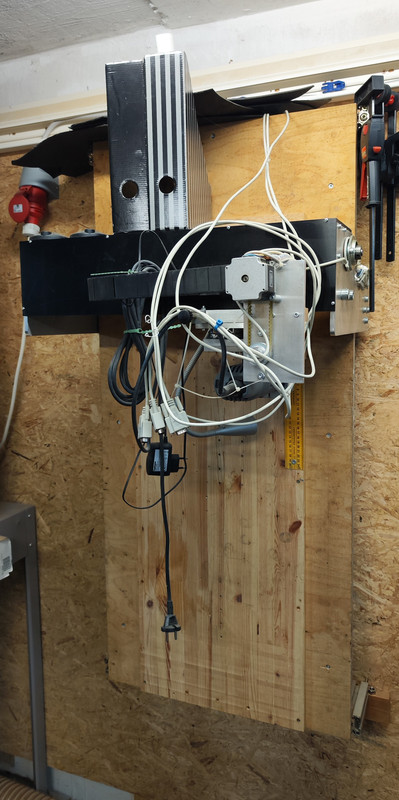

Meinst Du sowas...
Wurde mal für ein Projekt angeschafft und hängt seitdem an der Wand, selten genutzt:rolleyes: hauptsächlich Holz, aber Alu geht auch, ist halt immer eine riesen Sauerei wenn Du die nicht einhaust.

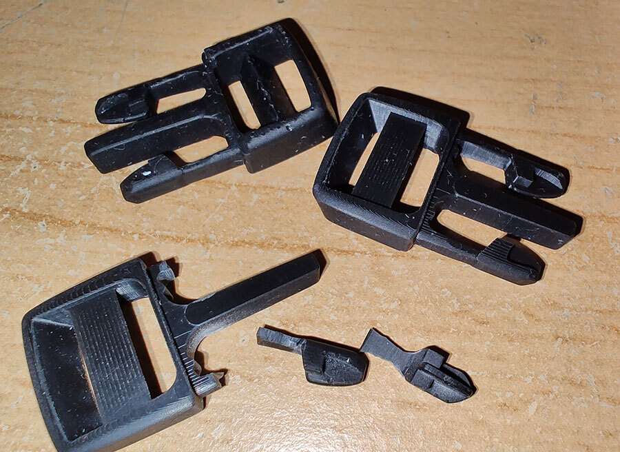

Gebrochen?
Vllt mal deinen Neptune in PETG die Dinger drucken lassen?
Generell ist ABS natürlich nochmal ne Ecke härter, aber was ich bisher in PETG gedruckt hab war schon ziemlich robust.

Diese Zahnräder sind unmöglich im FDM Verfahren zu drucken, selbst mit einer 0,2mm Düse bei weitem nicht. FDM kann diese Details nicht sauber abbilden.
Man kann sie brechen ja. Dazu braucht es zwar schon eine ziemliche Biegung mit der Zange, aber allein dass es überhaupt zum Bruch kommt, ist halt mal so gar nicht ABS Like.
Wobei man Zahnräder dieser Art ohnehin nicht aus ABS fertigt, weil auch das zu weich und nicht abriebfest ist. Man nimmt für Zahnräder eher Nylon oder POM. Wobei letzteres kein Thermoplast ist, weswegen es da nur in Spezialfällen eingesetzt wird.
Aber der Umstand dass es schon ab 50°C anfängt weich zu werden, macht das "ABS Like" Harz jetzt nicht so brauchbar. Deswegen habe ich mal noch drei andere bestellt. Eines davon garantiert volle Stabilität bis 100°C. Das wäre absolut ausreichend.

Deren Durchmesser liegt knapp unter 10mm, die Spitzen der Zähne haben Flanken von 0,28mm und die Einbuchungen 0,44mm.
Das heißt ein Zahn ist gerade einmal ein kleines bischen größer als das Loch in deiner Standard 0,4mm Düse :p
Grob verschätzt würde ich sagen ?

Naja, alle Kunstoffe erweichen bei recht moderaten Temperaturen.
Die Deckel der Kabelkanäle habe ich auch mit der Heißluft gebogen. Das waren jetzt auch nur so 60°C etwa. Ich bin mir aber grad gar nicht sicher, was für ein Kunstofftyp der Kabelkanal ist.
Auf jeden Fall werden Kunststoffe im allgemeinen ab so Bereichen von 70, 80 oder 90°C so langsam weich und werden verformbar. Manche eher, manche später.
50°C ist aber schon etwas knapp, weil das in etwa heißem Wasser entspricht. Und dein Putzeimer verformt sich ja nun auch nicht, wenn du da heißes Wasser rein kippst.
Ich sag mal, so bis an die 70°C sollte es schon formstabil bleiben. Weil die Verformung unter Wärmeeinfluss an der Erweichungsgrenze ist plastisch, heißt also: Dauerhaft. Was also dann einmal verformt wird, z.B. durch Belastung, bleibst so in dieser Form.

Ich hab die Dinger dann mit Heißluft heiß gemacht und in die Härtung gelegt, dann haben sie eine eher nach Plastik anmutende Oberfläche bekommen.
Das braucht also leider wirklich die angegebene Hitze und damit ist es ein Problem für die üblichen 08/15 UV Härtungsmaschinen im Handel.
Das Rigid 100 wurde zwar auch so hart, jedoch schon wieder zu hart.
Ist zwar echt stabil das Zeug aber fast schon wieder so brüchig wie Glas, wenn man es über einen gewissen Punkt hinaus verformt.
Das Tough Resiin hingegen ist ziemlich flexibel und lässt sich auch problemlos verformen, ohne dass das Material Schaden nimmt.
Aber für eine Anwendung wie eben z.B. ein mechanisches Teil wie ein Zahnrad damit ungeeignet, weil zu weich und zu viel Friktion.
Ich werde weiter jetzt auch erst einmal keine Harze darüber hinaus testen, weil ich mittlerweile rund 300 Euro in Harze investiert habe, die ich vermutlich das kommende Jahrzehnt nicht aufbrauchen werde.
Das dürften jetzt mittlerweile so 13kg sein. Langt...
Was ich mal testen werde ist, einem ABS-Like Harz etwas von dem Tough Resin beizumischen, weil der Hersteller explizit angibt, dass es für die Beimischung zu anderen Harzen geeignet ist, um deren Eigenschaften zu modifizieren.
Dazu brauche ich dann aber erst einmal eine leere Flasche, damit ich da panschen kann.

Kleines Update:
Die letzten Tage, Wochen, Monate etwas mit dem Harzdrucker herumgespielt und so versucht gute Settings für den Druck verschiedener Ersatzteile zu finden.
Jetzt habe ich dann auch mal angefangen Harze zu mischen, um die Eigenschaften zu modifizieren.
Sohnemann hat von seinem Fahrradhelm einen Teil der Schnalle verschludert und da dachte ich mir, da kann ich doch mal Probieren :D
Allerdings waren die ersten Versuche nicht so toll. Haupsächlich mit ABS-Like Harzen herumprobiert, aber oftmals einfach zu brüchig:
Jetzt habe ich die letzten Tage da experimentiert und die Mischung Nr. 4 isses geworden (nicht auf dem Bild). Die hat nun genau die nötige Flexibilität und Bruchfestigkeit.
Ich nenne diese Harzmischung offiziell: Harz 4 :ROFLMAO::ROFLMAO::ROFLMAO::ROFLMAO::ROFLMAO::ROFLMAO::ROFLMAO:
So hab ichs auf die Flasche geschrieben :ROFLMAO:
Muss man natürlich unter kontrollierten Bedingungen zusammenmischen. Also mit exakten Grammangaben bzw. Verhältnissen.
Sonst rührt man da irgendwas zusammen, was man so nie wieder hinbekommt.
Aber wahrscheinlich gibts die Ausgangsharze sowieso nicht mehr, wenn ich das nächste mal welche brauche... kommt ja alle Nase lang V2.0, V3.0...... Da weiß man dann auch nicht mehr, ob sich das in der Form dann wieder gleich verhält.
