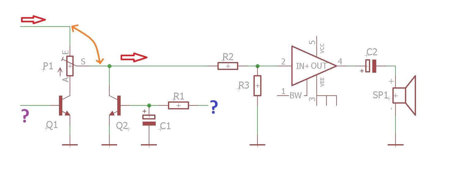

Radiowecker Lautstärkeeinstellung geht nicht
7.484
Komisch gebaut....
Da muss man zunächst erst einmal verstehen, was die da machen, weil so offensichtlich ist das gar nicht. Da passiert ein wenig mehr.
Hab das mal ganz grob Reverse-Engineered:
Q1 gehört da eigentlich nicht hin. Das sollte direkt zur Masse gehen. Überflüssige Bauteile würden die da aber sich nicht reinpacken.
Was nun passieren würde, wenn die den Floaten lassen (also nicht durchschalten über das Signal mit dem lila Fragezeichen), würde es die Lautstärke auf mehr oder weniger max erhöhen (nicht ganz, wegen R2/R3).
Keine Ahnung in welchem Kontext das dort genutzt wird. Vielleicht irgendwelche Beeps, Alarme, whatever!? Keine Ahnung...
Q2 klemmt offensichtlich das Signal nach Masse weg, schaltet die Tonausgabe also komplett weg. Auch hier weiß ich nicht, in welchem Kontext die das nutzen. Vielleicht sind die Signal-Quellen so krude konstruiert, dass da was sonst zu lange weiterdudelt, also klemmen sie es weg damit!? I don't know...
Auffällig ist auf jeden Fall, dass die das Signal mit dem blauen Fragezeichen über einen Elko mit einem Ramp-Up und Ramp-Down versehen. Also kein abruptes An/Aus, sondern ein Fade-In, Fade-Out.
Aber der Punkt ist, die orangene Verbindung müsste da hin, um maximale Lautstärke zu erreichen (das Poti sollte dabei auch auf max. gedreht sein - unabhängig seiner Nicht-Funktion).

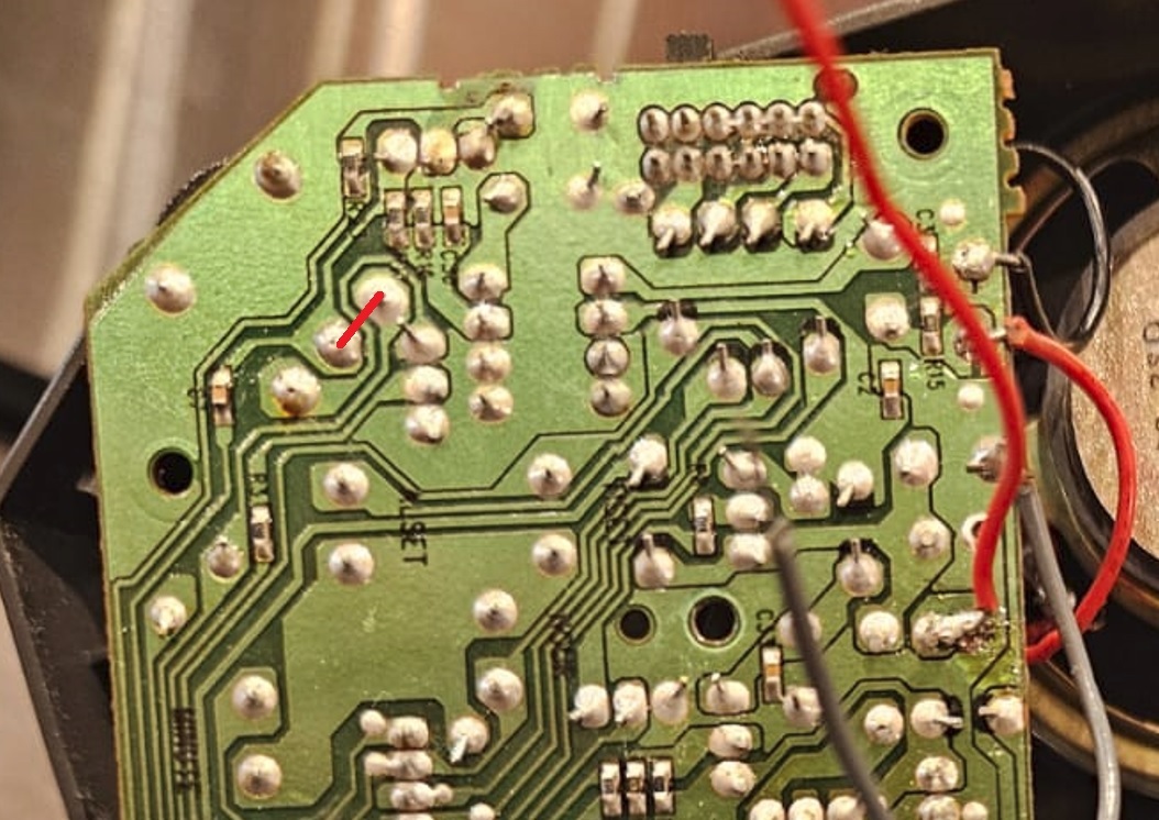

Das wäre dann auf der Platine wie folgt:
Da wo ich die rote Linie gezeichnet habe, müsste es gebrückt werden.
So zumindest verstehe ich diese krude Schaltung, die wirklich merkwürdig aufgebaut ist.
Aber das ist oft so bei dieser Elektronik, wo bis aufs Letzte jeder Cent herausoptimiert wurde.

@xNecromindx
Vom ersten habe ich nicht viel Verstanden...habe es aber versucht nachzuvollziehen!
Daher ein umso größeres Danke für das Bild mit der Markierung.
Was soll ich sagen?
Das Kabel vom Batteriefach abgeknipst, ein Stückchen davon genommen und deinen eingezeichneten Punkt überbrückt.
Läuft. Tadellos!! Abgefahren! Lautstärkeeinstellung brauchen wir eh nicht..
Frau ( riesen Johnny Depp und FDK Fan) hat sich tierisch gefreut!
Ich danke dir vielmals Necro!! Absolut super!!
