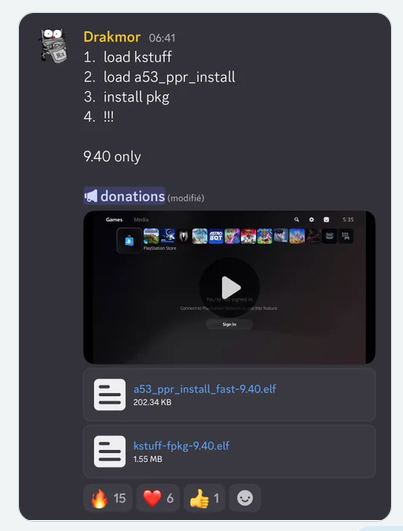

Es ging nun schneller als gedacht, die Payloads inkl. A53 Unterstützung stehen zur Verfügung:
Aber Achtung! Aktuell wird nur Firmware 9.40 unterstützt. Drakmor sagte allerdings das es auf weitere (vrsl erstmal ältere FW portiert wird):
