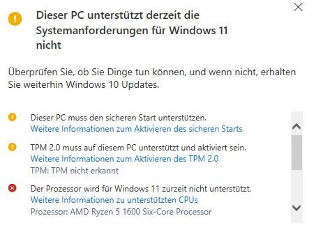

Meine bisherigen BIOS updates in den letzten 7 Jahre waren immer ohne große Probleme, aber ihr habt recht besser Vorsicht als vor eile, aber eine Frage noch bevor ich mein Projekt mit der Regierung abklären kann :D
mein jetztiges Mainboard unterstützt je kein TPM 2.0 wegen Windows 11 kann es dann nach dem Upgrade mit dem CPU installiert werden ?

TPM müsste beim 5700X3D auf der CPU sein. Feature der Ryzen 5000 Serie.

Ja, weil der 1600 das nicht kann. In den 5000ner steckt das aber in der CPU schon mit drin (muss man ggf. im BIOS gezielt aktivieren, ist aber meist per Default aktiv).
Und das andere Gemecker des Upgrades ist der Secure-Boot Mode. Dein System ist einfach aktuell offenbar im Legacy-Mode installiert worden. Das kannst bei Neuinstallation ja ändern.

Ich würde bei dem Alter des OS nen "cleanes" Win11 installieren. Dein alter Key geht sehr sicher noch, aber es kann sein, dass der nochmal abgefragt wird.
Laut Gigabyte brauchste F52h/T52d ... also einmal Update "wie immer", bei den Bios Settings dann SecureBoot aktivieren, XMP nicht vergessen, dann Win11 "sauber" neu aufsetzen.

Ne, laut seinem Board hats zwar einen TPM Header, aber eben kein TPM Modul "Onboard ab Werk". Was man aber nachstecken kann: Siehe
als schnellstes Google-Ergebnis. Macht aber keinen Sinn, sowohl einen 5000er Ryzen als auch sowas zu stecken.
