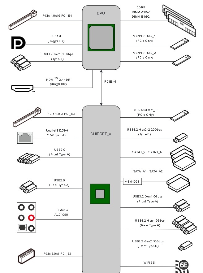

Völliger Blödsinn diese Aussage. Das Chipset-Design hat sich bei AMD nicht verändert zwischen den Sockeln.
Das ist das grausige bei MSI, deren Handbücher sind scheiße und enthalten oft Detailinformationen nicht.

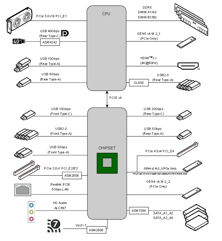

Immerhin findet man auf Seite 62 dann doch ein Block Diagramm:
M2_3 shared mit dem PCI_E4 Anschluss. M2_3 ist für sich aber generell nur mit x2 angebunden, hat also nur den halben Durchsatz dort.
Oder anders gesagt: Der kann ohnehin nur 3,8GB/s, was das verwenden hoch performanter SSDs dort sinnlos macht.
Das Sharing mit PCI_E4 dürfte im allgemeinen nicht so das Problem sein, außer man will eben mal eine Karte mit x4 dort einstecken.
Die Boards haben, wie erwähnt, eben alle irgendwo Kompromisse, weil AMDs Chipsatz-Konzept jetzt nicht so prickelnd ist.
MSI hat hier viel versucht über externe Lösung zu kompensieren, was man an den ganzen ASMxxxx Chips sieht. Ganz Sharing verzichten konnten sie aber dennoch nicht. Beispielsweise geben sie auch keinem der NVMe Steckplätze SATA-Fähigkeit.

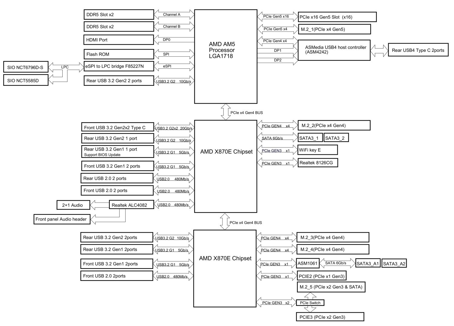

Das einzige Board, das ich kenne und auch einen akzeptablen Preis hat, was min. 3 NVMe's fullspeed ohne Sharing anbinden kann, ist das ASrock Phantom Gaming X870E Nova.
Dabei ist X870E kein neuer/spezieller Chipsatz, sondern einfach zwei X870 Chipsets wurden verbaut:
Hier hat man dann bis zu 5 NVMe's, wobei der fünste schon wieder ein Sharing hat.
Ist z.B. ein Board was ich gedenke mir zu zu legen, weil ich 3 NVMe im System habe und derzeit aber nicht mehr meine Soundblaster Karte stecken kann, weil der Slot tot ist.
Zwar gäbe es funktionierende x1 auf dem Board, nur nutzen mir dir ja nichts, wenn ich dann unmittelbar unter der Grafikkarte die Soundblaster stecke und damit deren Lüfter abdecke.
Also merke: Alle AMD Boards haben irgend ein Sharing und man muss immer genau im Block-Diagramm schauen, womit was geteilt, reduziert usw. wird.

Tja, bei AM4 war Lane Sharing wie bei meinem MSI Tomahawk (B550) völlig normal. Erster M.2 slot Full speed, wird der zweite bestückt, hast du nur noch 3.0 und zudem entfallen zwei Onboard SATA Ports (Nummer 5 und 6 nach meinem Handbuch). Du hast "entweder-oder" und nicht "sowohl als auch"
Gegenbeispiel: B650, wieder MSI nach
Ja, praktisch teilen sich der DRITTE M.2 Slot mit PCIe Lanes. Aber es gibt bei zwei installierten M.2 Teilen (über CPU) und bei diesem Board mit PCI Gen 4 x 4 angebunden keinen Grund praktisch zu jammern. Selbst eine dritte "nur" noch mit 2 Lanes angebunden ist immer noch schnell genug für 99% aller Nutzer. Beim B550 Tomahawk hattest du beim zweiten M.2 Slot "nur" noch Gen3 x 4 als Anbindung und zugleich waren zwei SATA Ports weg. Wie viele User den PCI_E2 Slot nutzen und dessen volle bandbreite brauchen - dahingestellt. Kleiner Vorteil der AM5 Plattform bei den günstigeren "B" Chipsätzen.
Sprich bei AM4 hattest du regelmäßig Kompromisse einzugehen und bei AM5 praktisch nicht wirklich. Vor allem nicht bei AM5 mit PCIe5 ausgestatteten Boards. Weil selbst ein Sharing einer PCIe GEN5 Lane auf 2 x GEN4 via Chipsatz für 99.9% aller Anwender nicht wirklich einen Einschnitt darstellt.

Laut Block-Diagramm nicht:
MSI kaufe ich nicht ohne Grund kategorisch nicht mehr. Deren Dokumentation ist unterirdisches Niveau.
Man weiß oft auch nicht womit die sharen oder es gibt wie hier Widersprüche. Gruselig.
Dieses Board hat aber auch kaum Ausstattung, weswegen die zweite NVMe mit am Prozessor hängt.
Dort hängt normalerweile bei modernen Boards USB 4.0 (USB-C Schnittstelle mit DP Integration), was dieses Board hier nicht hat. Die dadurch frei gewordenen Lanes wurden dann für NVMe genutzt.
Hier hat man nicht das Problem, dass ein Sharing stattfindet, hier hat man das Problem, das einige Features einfach grundsätzlich nicht vorhanden sind. Dann muss man sie natürlich auch nicht sharen - oh Wunder.
Die Aussage, dass bei AM5 nicht auch generell Sharing vorliegt ist und bleibt falsch. Dort ist weiterhin allerhand geschared. Was auch der Grund ist, warum sich AMD diesen Krampf mit dem Dasy-Chaining der zwei X870 hat einfallen lassen, was sie vermarkten untem dem Begriff "X870E" (gab auch schon den X670E, selbes Konzept). Denn auf keinem X870 Board lassen sich mehr als 2 NVMe's betreiben, ohne das woanders eingekürzt oder komplett weggeschaltet wird.
Das gekaufte X870 GAMING PLUS rettet sich noch dahingewürgt aus der Abschaltung des PCIe-Slots, indem eine Lane-Teilung auf 2x2 stattfindet, wenn man das nutzt.
