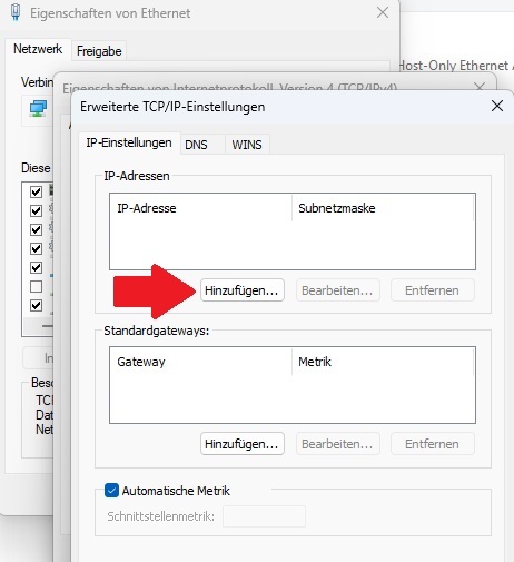

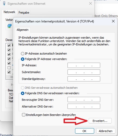

Wie ich bereits schrieb, kannst du einem LAN Adapter mehrere IP-Adressen zuweisen.
Der LAN-Adapter ist ein Gerät. Die IP-Adressen die er zugewiesen bekommen im Grunde wie Telefonnummern.
Du brauchst keine zwei Telefone um mit 2 Nummern zu telefonieren. Du brauchst nur ein Telefon mit mehreren SIM-Steckplätzen.
Windows bietet dir, wenn DHCP aus ist, die Möglichkeit mehrere IP-Adresse zu definieren.
Dazu hatte ich oben geschrieben, dass du das alte Windows Netzwerk Panel öffnen sollst -> NCPA.CPL
Dort die Eigenschaften deines relevanten LAN Adapters aufrufst und dort unter "Internetprotokoll, Version 4" die Eigenschaften änderst:
Dort kannst du unzählige Netzsegmente hinzufügen.
