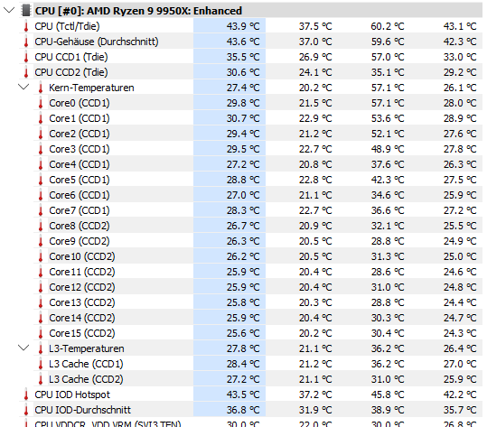

Mich beschleicht das Gefühl ich habe euch hier falsche Werte bei den CPU Temps mitgeteilt.
Heute morgen habe ich den Kühler nochmal nachgezogen. Konnte vielleicht noch 2 Umdrehungen raushohlen jetzt sitzt er Bombenfest.
Nachdem sich die CPU Temperatur auch nicht wirklich änderte als ich den Kühler ein paar Minuten auf 75% Leistung manuell einstellte kam mir das seltsam vor und ich habe google angeworfen ob vielleicht die erste T-Messung, also die CPU Tctl/Tdie nicht die Richtige ist.
Hier mal ein Screenshot von jetzt gerade. Es läuft aktiv nur Steam mit Downloads.
Ist alles gut da die Kerne bei ca 30°C sind?

Bist du auch sonst Hypochonder? :p
Deiner CPU gehts gut:
Ja, mal Steam öffnen, eine Webseite oder irgendwie sowas, kann Core-Temps auf 60°C schießen lassen. Die CPU Boostet gewisse Kerne ja jenseits der 5GHz und Last erzeugt eben Wärme.
Auch beim Öffnen eines Browsers laufen dann Kerne mal kurz auf 100% Auslastung. Fallen dann genau so schnell aber auch wieder in den Idle.
Da die Sensoren in Bruchteilen einer Sekunde reagieren, sind dann eben entsprechende Temperatur-Peaks sichtbar.
Es gibt absolut kein Problem. Wir haben bereits vor geraumer Zeit einen Blick auf deine Single-Core und Multi-Core Rechenleistung geworfen.
Alles in Ordnung. Hättest du ein Kühlungsproblem, hätte man es dort direkt gesehen.

Es wird ja von hwinfo angezeigt, dass die Tctl nicht der tatsächlichen Temperatur entspricht, sondern da nochmal ein positives offset drauf liegt.
Ist das eigentlich noch der Fall?
Hatte im Netz gelesen, dass das wohl nicht mehr so ist.
Aber ich sehe es ja bei mir, dass die immer ~10C mehr reported als der Tdie oder die einzelnen Kerne.
Auf @WolfKakashi seinem screenshot ja auch schön zu sehen.
