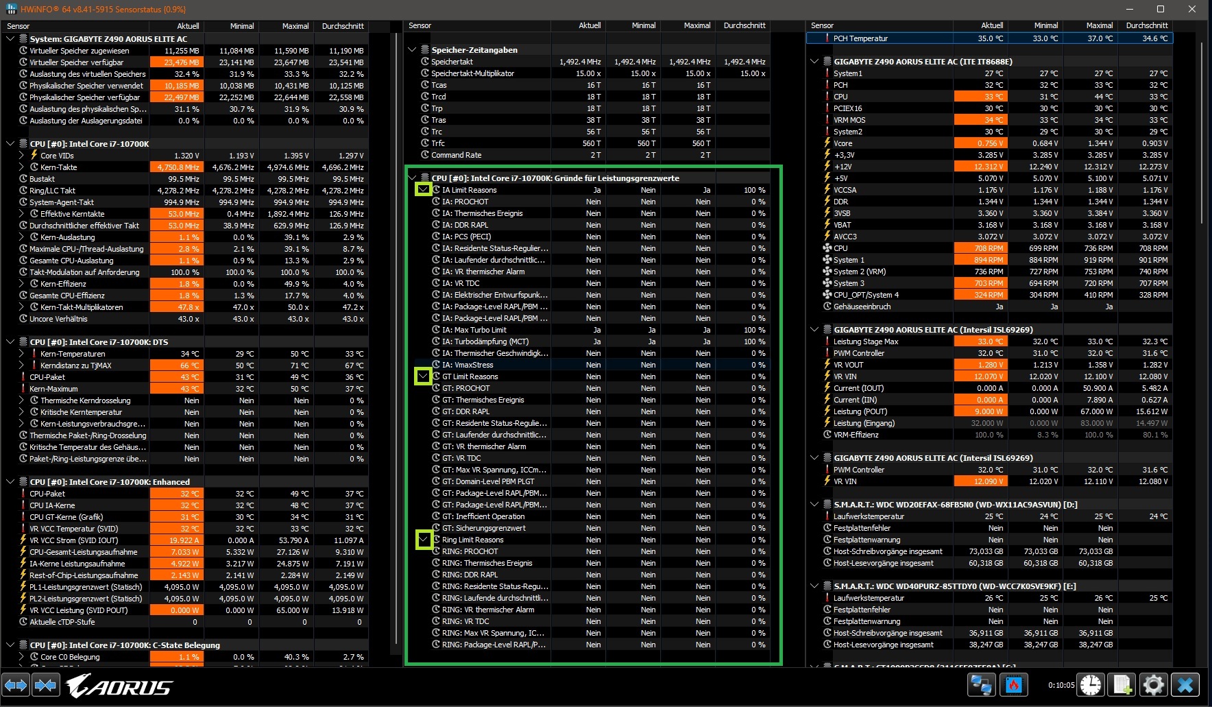

2. Lad dir HWInfo x64 Portable runter im Vollmodus starten. Dann im Hauptfenster auf "Sensoren". Im neuen Fenster klickst du unten links die auseinander laufenden Pfeile ZWEIMAL an, so dass du insgesammt 3 Spalten hast.
In der Rechten, ziemlich weit oben (sofern du das Fenster nicht vergrößerst - bei mir ist es mittig), haste die CPU Bezeichnung und dahinter "Gründe für Leistungsgrenzwerte" und da drin die drei Unterpunkte IA Limi Reasons, GT LImit Reasons und Ring Limit Reasons, wo du dann genau sehen kannst, WER die Limitierung initiiert.
Wenn du da z.B. Ring Prochot als Grund hast, kannst du dir relativ sicher sein, dass es nicht die CPU sondern irgendwas mit Mainboard / Netzteil zu tun hat.

Ich habe HWInfo mal bei mir geöffnet und den von dir genannten Punkt gesucht.
Jedoch finde ich ihn nicht..kommt es drauf an, ob die CPU das unterstüzt?
344
674
Du hast da eine alte Version HWInfo (v6.42) von 2021, aktuell sind wir bei 8.41 - vielleicht liegts daran....
PS. Bei deinem gibts die Werte auch, zweite Spalte, zwei letzte Gruppierung "Thermal Throttling PROCHOT CPU" und "Thermal Throttling PROCHOT EXT".
Bei CPU würde dies bedeuten, die CPU regelt selber ab.
Bei EXT heißt es, dass Mainboard gibt quasi den Notlauf vor.
