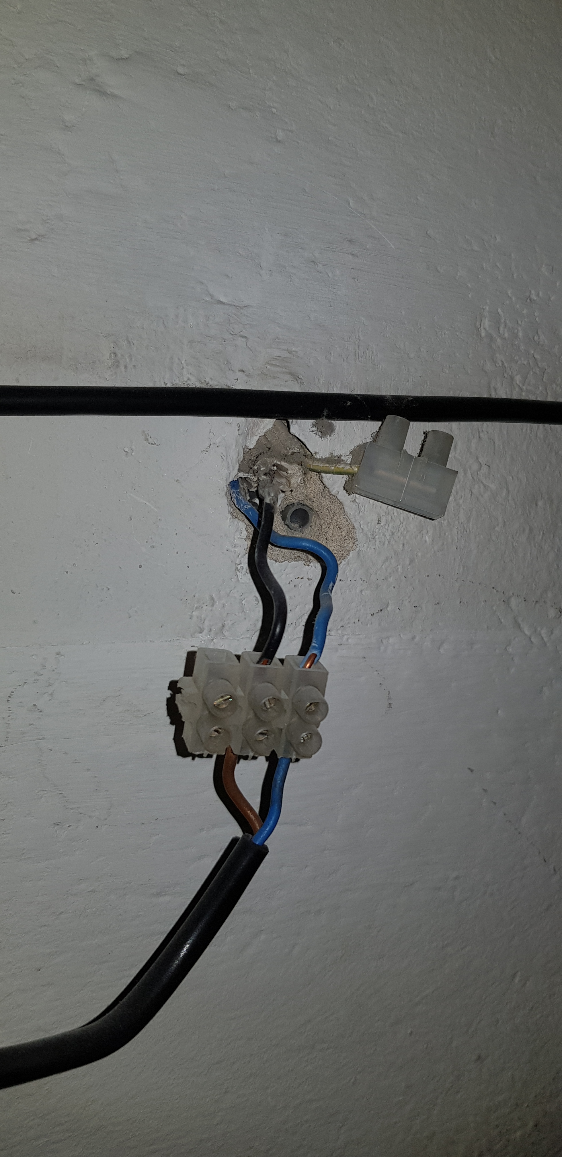

Einmal stand ich fein auf einer Aluleiter, ultra vorsichtig die Ader in die Lüsterklemme und hab dann fein mit einem Finger auf der Spitze vom Lügenstift die Lüsterklemme anziehen wollen - das Ballert dann aber schon ordentlich :D
(Aber so ist das dann, man denkt, man sei sicher, weil die Ader ja in der "Sicheren" Lüsterklemme sitzt und dann gehste auf die Schraube....)

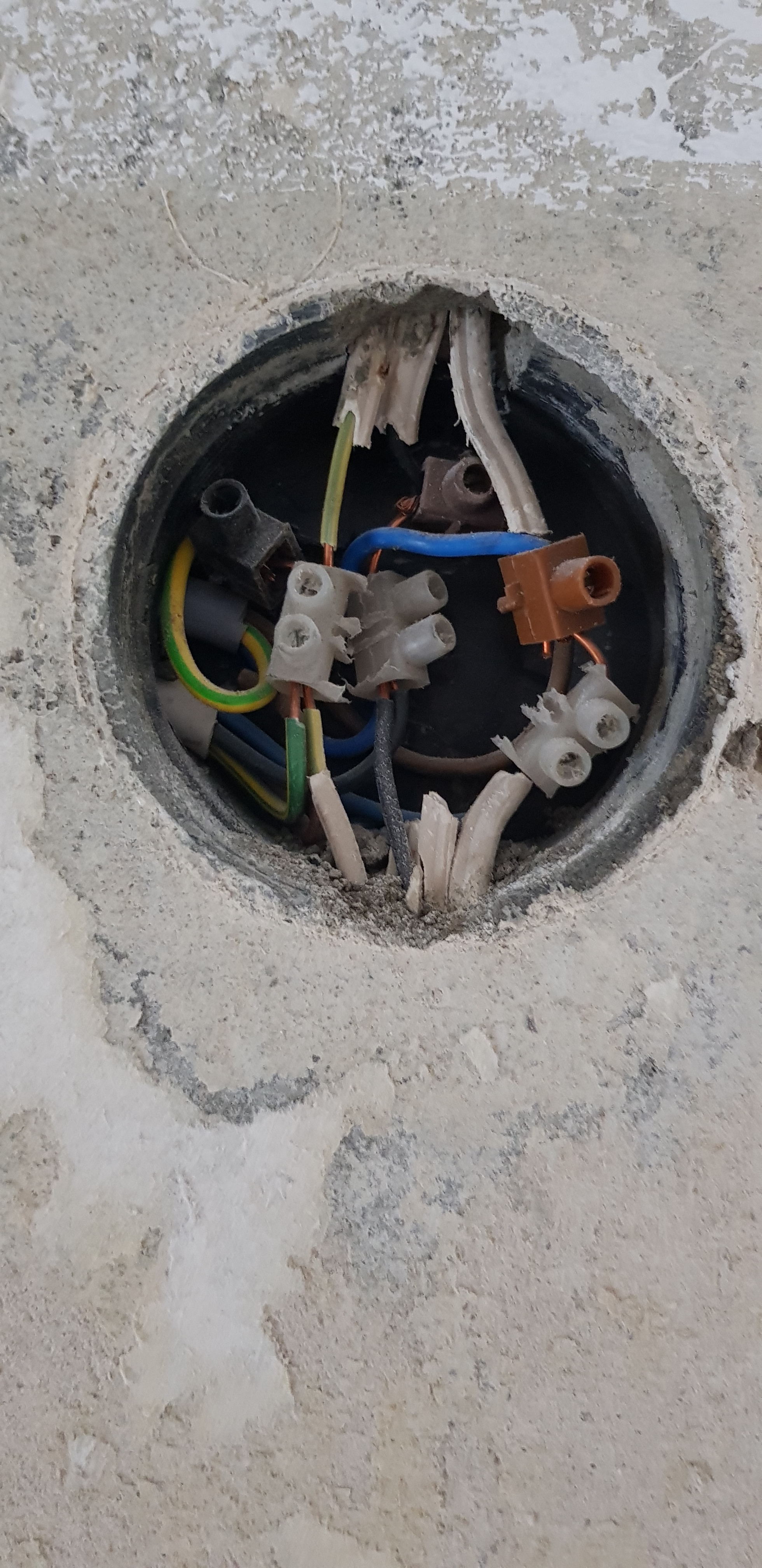

Und als ich die folgende Abzweigdose sah, habe ich meinem Vater gesagt, dass ich heute nichts anderes mehr tuen werde, als die gesamte Elektrik, inkl. Lichtschalter, Steckdosen und Abzweigdosen durchzugehen...
(Man achte rechts auf die Verbindung von der Transparenten zur braunen Klemme und in der Mitte hinter der blauen Ader....)

Argh, Stegleitungen!!!! Weiche von mir Satan. Und wie du schon bemerkt hast, ist der Rest der Verkabelung auch seeeehr abenteuerlich. Mich triggern, neben den Stegleitungen, auch die vielen blanken Kabel, die man in der Dose sieht...
Okay, du schreibst von Bj. '72, aber die will man wirklich nicht mehr haben und sollten bei der nächsten Renovierung ausgetauscht werden (besser noch die nächste Renovierung vorziehen).
Das Haus wird vermutlich keine größere Renovierung mehr erhalten, das Haus ist quasi auf meine Lebenszeit gerechnet - der Hauptwert liegt im Grundstück, das Haus gabs quasi "gratis" zum Grundstück dazu.
Die Stegleitungen sind soweit sogar noch ganz gut in Schuss ehrlich gesagt, klar, der äußere Mantel ist da wo er im Putz lag etwas purös, aber die Aderiso ist noch "okay" flexibel - klar 50x biegen ist da auch nicht mehr, aber es fällt einem nicht gleich alles in die Hände wenn man mal was anfasst :D .
Einige Leitungen habe ich aber eh neu gemacht weil dort eh mehr Adern nötig waren (Licht+Rollos+X-Schaltung)
