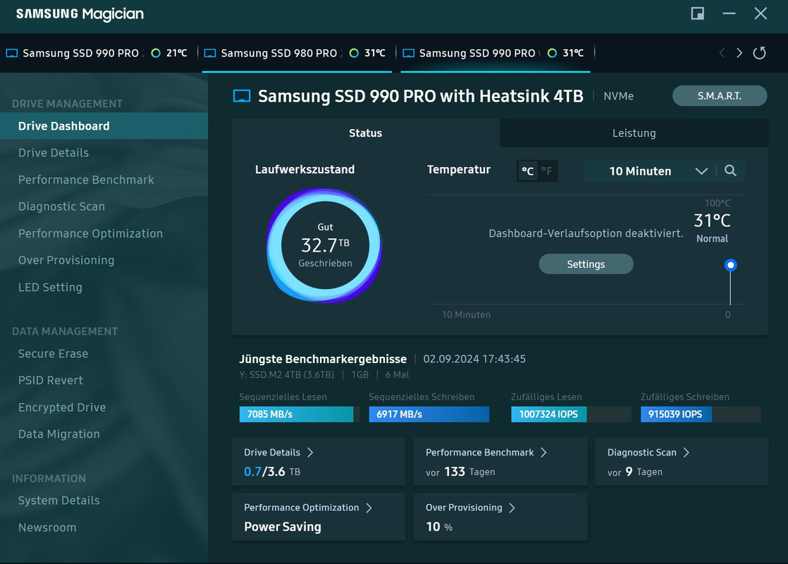

4 TB-TLC RAM (als Cache) und ja Beim schreiben von Daten als kopier Vorganängen und Mehr Gern 50GB,
was sind da den die Werte im Rechner bei euch
selbst wenns jetzt ne 20 mit Videoschnitt machen Würdest wo pendelt sich den die SSD Temperatur mässig ein..?

XO scheint bei 30 Grad nicht übel, soo da haben wir wohl die Gleiche SSD;), erreicht die bei dir, beim schreiben etwas über 45-50 Grad??? oder bleibt die bei dir Stabil auf 35-40??
mit Kühlkörper oder Ohne??

50GB ... das ist für dich viel? Technisch schafft das die SSD in wenigen Sekunden wegzudrücken.
Das ist für die weder relevant, noch juckt es die - je nachdem wie sehr die Messungen gemittelt sind, lässt sich der Vorgang dort nicht einmal "sehen". Noch lässt sich, und ich schrieb es schon, aus der Temperaturangabe irgend etwas ableiten.
Oder hast du vom Hersteller die Info, ab welcher Temperatur der Controller die NAND-Transaktionen Throttelt? Mir ist kein Hersteller bekannt, der das definiert.
Was bringt dir also die Angabe? Welchen Schluss kann man daraus ziehen? Meine schmeckt nach Vanille - bringt dich jetzt nicht weiter? Genau, eine Temperatur eben auch nicht!
Ob die jetzt 30°C, 50 oder 80 hat ... was ist die Aussage?
Aber du stellst ja öfter so Fragen, die überhaupt keinen Sinn ergeben.
Wenn du wissen willst ob deine SSD mangels Kühlung verlangsamt wird, musst du sie im konkreten System anhand der konkreten SSD "Dauer-Benchen" um zu sehen ab wieviel TB Datendurchsatz die das Throtteln beginnt und ob dass dann mit der Temperatur in Relation steht oder einfach mit der Tatsache, dass das SLC Caching "aufgebraucht" ist. Spoiler: Bevor bei dem TLC Teil ein Temperaturproblem eintritt, ist schlicht der SLC Cache voll und dann macht die nur noch ein Zehntel oder weniger des ursprünglichen Durchsatzes.
