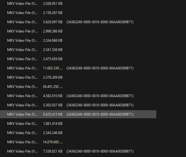

Genau das selbe Problem hatte ich auch, meine Lösung und die die am schnellsten erkennbar ist:
Wenn du die Listen Ansicht im Explorer hast, oben in die Reiter neben Nem, Typ, Größe etc einfach einen Rechtsklick machen, "weitere" und dann sehr weit unten (Alphabetisch) "Videokomprimierung" anhaken.

29
75
einfach mit der Windows suche nach " *.mkv* " suchen dann werden dir alle mkv Dateien angezeigt ^^

@Master_3 Naja dann muss er immer noch sortieren was h264 oder h265 ist wenn ich mich nicht irre.
29
75
@tastebin wieso, ich mache das immer so, dass ich mir den Ordner auf mache, 5-6 Filme die ich in x264 hatte dann in x265 in Jdownloader hinzufüge, die alten x264 lösche, sofern sie in einem Unterordner liegen und dann die x265 rüberziehe.
Und nur die x264 Filme werden überhaupt mit einer Videokomprimierung angezeigt, die x265er bleiben leer, so fallen die x264er sofort auf
2.100
4.349
Ich sehe da nur MKV. Das kann ja beides sein.
Oder gehst du von der Größe aus?
29
75
Nein, dahinter steht doch {34363248-0000-0010-8000-00AA00389B71} alle die diese Kennung hinten haben sind x264, alle die sie nicht haben, sind x265.
2.100
4.349

762
1.470
Hmm, ich habe die Explorer-Variante mal mit Superman & Lois probiert (weil die Serie wandele ich gerade um) und da wird mir bei den ganzen Folgen mit H.264 leider nix in der Spalte Videokomprimierung anzeigt (VLC meint aber die sind in H.264). Auch F5 drücken hat nix geändert.
